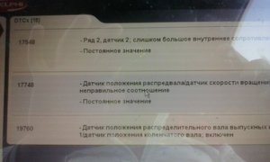

    а6 с6 3.0 Q 04
    если при установки ремня шестерни не взводились может выскачить ошибка как на фото? и 2 окна 93 группы быть пустыми?

    Вот это было написано тебе лично. Не нужно прыгать по всем веткам, задавая один и тот же вопрос.
    Замена ремня ГРМ на 3.0 BBJ
