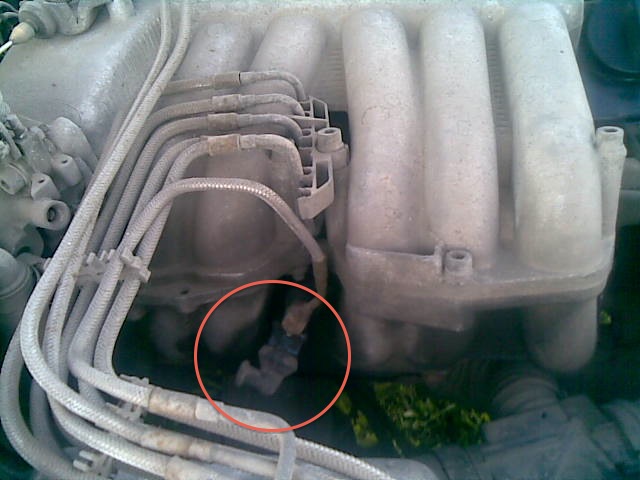

    Юкос. Выручай. Хочу узнать. У меня та же проблема как и у всех на холодную маслатьо надо по 10 минут. Счас приехал домой и поставил кнопку на ПФ. Но она с нажатой кнопкой вообще не хочет заводиться ? А отпишу помослаю и заводится. На заведеную если нажать кнопку то она глохнет? ?? Что это значит? ?? Выручайте

  20. Evgeniibars007
    Evgeniibars007 Новичок
    28 янв 2018
    5
      74,5 КБ
      330
