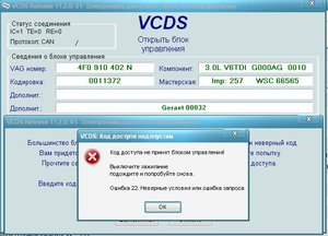

    Пропала тяга, на приборке помимо горящего сажевика стала моргать спиралька.
    1 неисправность:
    009263 - Diesel Particulate Filter (Bank 1): Restricted/Clogged
    P242F - 001 - Upper Limit Exceeded - Индикатор неисправности ВКЛ
    Стоп-кадр:
    Статус неисправности: 11110001
    Приоритет неисправности: 0
    Частота неисправности: 1
    Пробег: 193840 km
    Отсчет времени: 0
    Дата: 2014.09.28
    Время: 13:19:41
    Стоп-кадр:
    Об/мин: 1659 /min
    Крутящий момент: 0.0 Nm
    Скорость: 30.2 km/h
    Готовность: 1 1 0 0
    Регенерацию снова не хочет делать. Фильтр забит на 21%, это число медленно уменьшается, по одной десятке в 20 секунд.

  14. xxxFurecxxx
    xxxFurecxxx Участник форума
    24 июн 2010
    212
    А6/4FC6 2.7TDI 06г
    Попробуй вводить 21295 да и еще поиском по лазай тем полно.
  15. Ratkov
    Ratkov Старожил
    22 май 2008
    9.836
    A6 4F 2.7 TDI 2008
    1. На рестайлинге нет кодов впринципе.
    2. Для каких целей необходимо провести принудительно?
    3. Если проблем никаких нету - не надо делать принудительно.
    4. Если есть какие-то проблемы - набери мне, по телефону будем смотреть и делать.
  16. Ratkov
    Ratkov Старожил
    22 май 2008
    9.836
    A6 4F 2.7 TDI 2008
    Судя по фото - код не туда вводится.
    Да и не поможет он так сходу устранить ошибку.
    Прогреваешь двигатель полностью, в 81 канале адаптации сохраняешь цифру 1, выключаешь зажигание и снова заводишь двигатель.
    После этого сразу начинаешь ехать по трассе при оборотах 2000-3000 об/мин.
    Varga1962 нравится это.
  17. igor33
    igor33 Заблокирован
    19 июн 2010
    19.985
    А6/С6 3.0i Q 05
    Где ты там нашёл проценты, у тебя забитость измеряется в граммах. Найди параметры - измеренная масса сажи и рассчитанная. Давай сюда значения из 104 и 107 группы после 5 минут работы мотора.

  19. Speak
    Speak Живу я здесь
    31 янв 2013
    1.108
    Нижегородская обл.
    БМВ
    Проблема решилась сама собой, отвез утром ребенка в садик, машина не ехала. Приехал домой, стер ошибку и всё, машина поехала, ошибки больше не вылазят. Всем спасибо.
