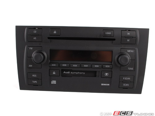

    короче сейчас в основном езжу на уродце, он американец.
    естественно принимает 5,5 станций радио
    записывать балванки уже надоело, то ;)
    чего делать?)
    менять голову? (у меня 2 дина)

    промазал? поточнее бы что за мафон? ченджер есть?

    вот такой

    была тема по симфонии 2 на форуме где то по внедрению AUX поиском пройдись
  7. den2009
    den2009 Живу я здесь
    27 сен 2008
    2.196
    Q3 2.0
    помогают в эрте,что то там перепаивают и магнитола ловит все частоты.При замене говорят есть трудности с интеграцией

    Я такую фигню поставил с 2 дин симфонией. Флешки играет, но не все форматы. По хорошему нужно выкинуть это древнее унылое говно и поставить че нибудь сенсорное..

    Да, в симфонии что-то перепаивают и начинает читать все частоты, стоит это около 3000-4000 рупий. Но конторы, которые это делают предупреждают, что после их манипуляций не будет работать эквалайзер=)
    Итого 4000+доехать до конторы+добавить еще пару тыщ= мафон типа Пролоджи=)

    поставил такой флиппер себе на роуд, с такой же симфонией, устройство полное УГ, если кто в танке то "Унылое ГАВНО" читает только мп3, и то не все, некоторые не хочет читать из принципа, даже перекодировка в разные частоты\битрейты не помогает. Не умеет запоминать позицию в композиции, нет ид тегов, ну это не недостаток устройства. При температуре воздуха на улице +5 и ниже не включается и зависает на старте, с любыми флешками, пока не отогреется... К этому добавляется ещё грубая злая тех поддержка, которая хамит.
    Для себя сделал вывод, что нуна рамка переходник, есть на ебее или на будёновском и майфун пионер любой из этих http://market.yandex.ru/guru.xml?CM...88-VIS=78-CAT_ID=105384-EXC=1-PG=10&hid=90404 и будет счастье полные штаны. :)
    зы Звук такого пионерега слышал на твердую пятерку, хотя может я не сильно притязателен :)
