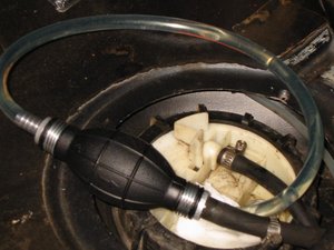

  15. teplopro
    teplopro Участник форума
    14 фев 2011
    479
    A6 Avant '96 2.5TDi (AEL)
    может поможет тебе такая картинка. только вчера прокачивал систему. собрал всё за 3мин.

  16. asrich
    asrich Участник форума
    18 апр 2013
    109
    a6allroad 2.5td 01
    Возьму на вооружеие ,спасибо.
