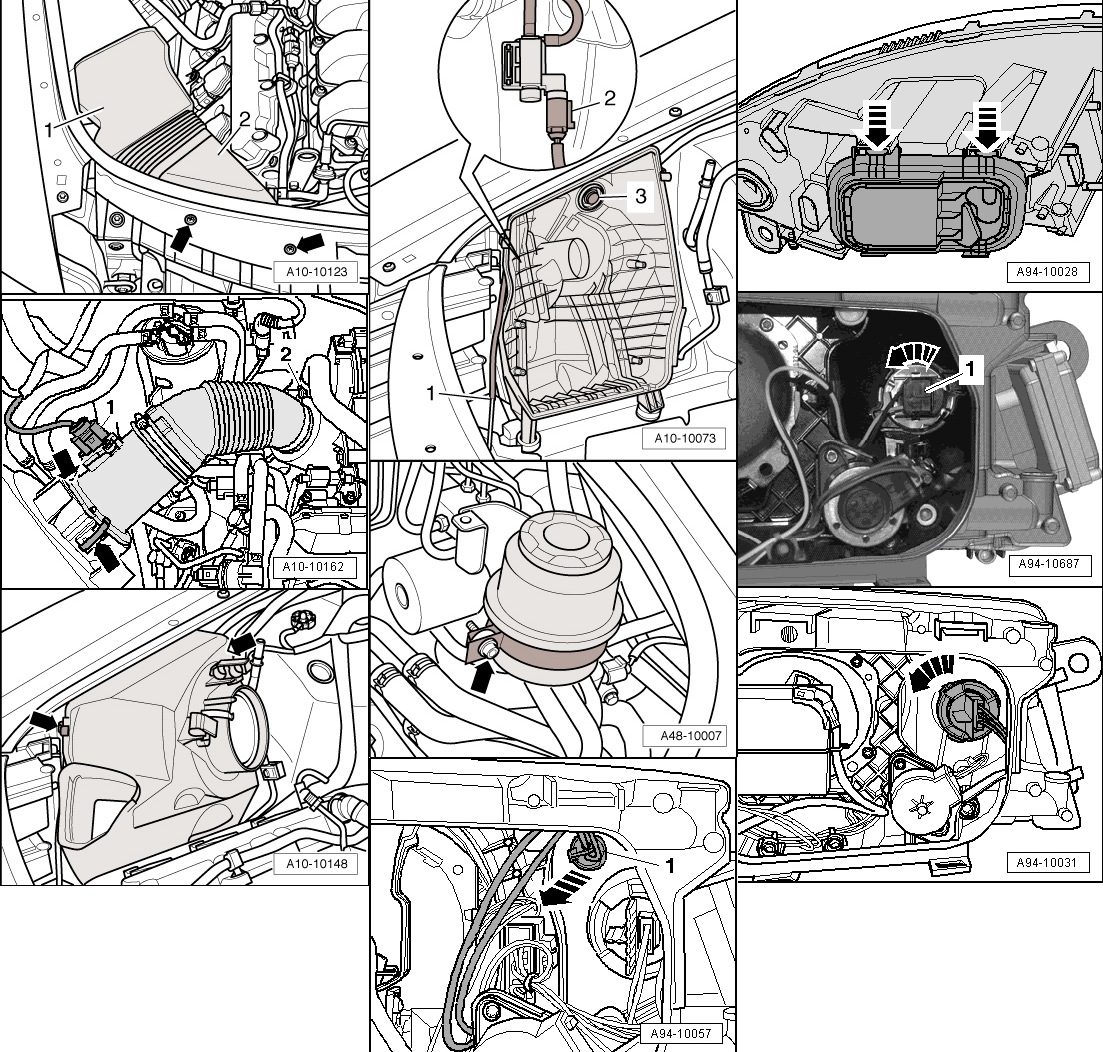

    Если коротко:
    лицом к машине: левая фара - снятие корпуса воздушного фильтра, снять крышку с фары и будет доступ. Правая фара - отодвинуть расширительный бочек и бочек ГУР, снять крышку с фары

    Или искать кого-нибудь с миниатюрными ручками ;))
    Мне меняли без снятия бочков, только фильтр снимали!

    Самому поменять реально, но сей половой акт довольно длителен.
    Grinader все верно описал. Недавно менял габариты и ходовые огни. Больше всего нервов и времени у меня отняли попытки засунуть руку в саму фару с целью снятия и установки ламп. А вот процесс разборки воздушного фильтра и отодвигания бачков - ерунда.
