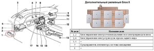

    Короче хрустит реле в подкапотном серая номер 214 и вентиля не хотят стартовать

    Вентилятор охлаждения радиатора(ов) имеется в виду? Его(их) реле находятся в доп. релейном блоке под капотом слева - 214 и 217.
    Еще есть предохранитель вентилятора -7-.
