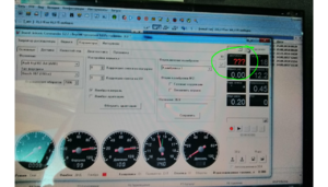

    Я просто решил переделать впрыск на инвент джетроник,все подключил,начал подключаться по К линии и в графе температура двигателя выдает (???) Вот теперь думаю либо датчик неисправен либо в проводке накосячил!?

    прям вот (???)
    а у инвента тоже по к-line читается? софт какой-то свой? можно попробовать через сопротивление на массу замкнуть эти 5В и посмотреть, что будет показывать софт.

    Именно так ??? Диагностика и софт у них свой К линия и вроде блютуз есть!

    Ребята проблема решена: не на тот контакт подключился! За советы большое спасибо!!! Всем удачи, ни гвоздя, ни жезла!!!
