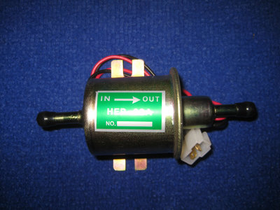

    Только мне одно непонятно: зачем цепляться за механический насос, если его электрических, да ещё и дешёвых аналогов вокруг куча?
    Вот, к примеру -
    Зацепил его хотя бы на клемму 15 бобины - и в дамках.

    С этим, что на снимке, тоже всё понятно.
    Подключишь к нему те шланги, которые на мехнасос шли, чёрный провод зацепишь на массу, красный - на + бобины. И катайся себе. ))
    А старый насос оставь там, где он стоит - он кушать не просит. ))
