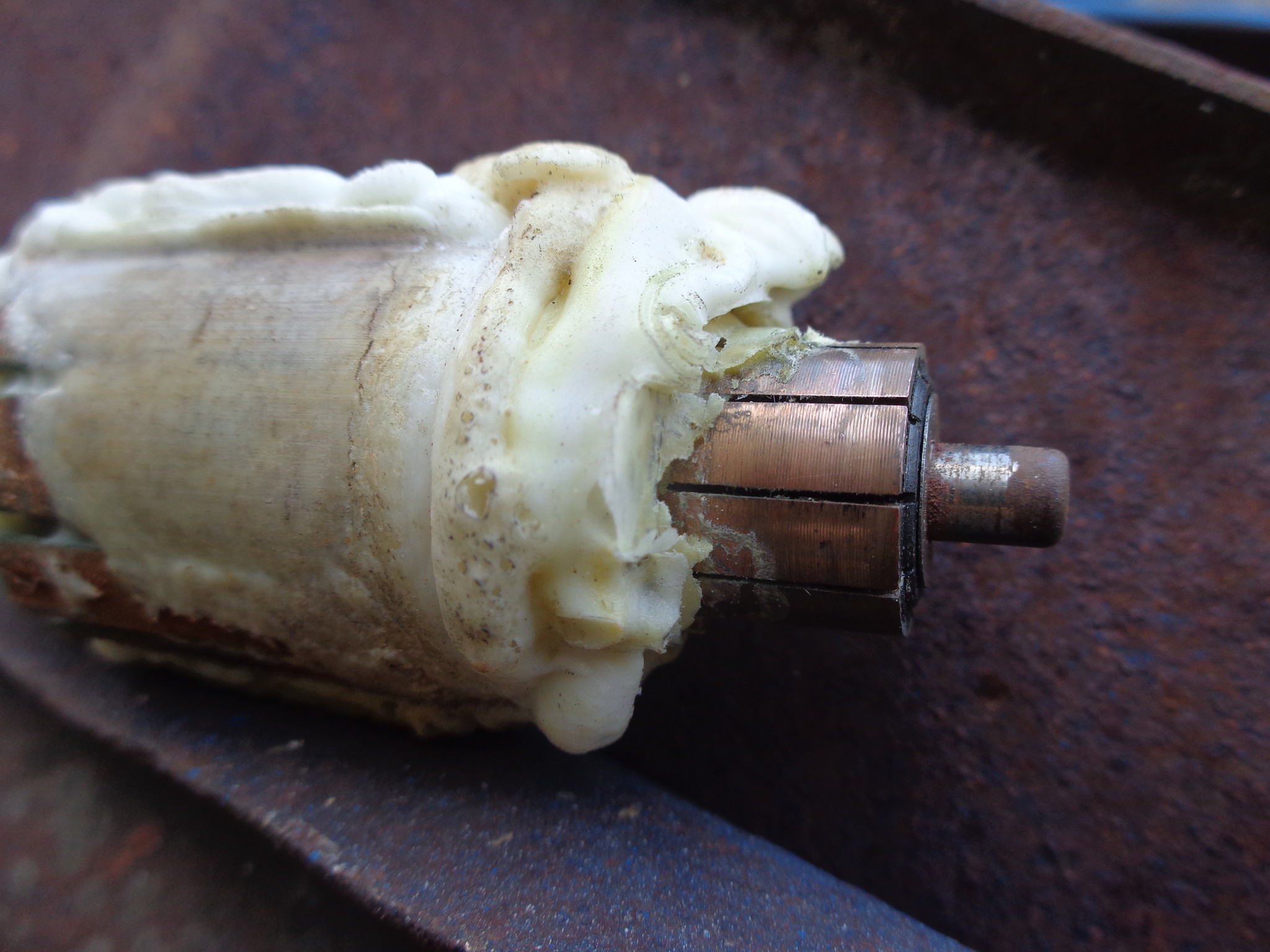

    Ну вот откуда это? Все одно и тоже,что что эл.двигатель в женском фене,что в дрели,что миксере,что в вентиляторе печки.Ротор,статор,щетки коллектор.Нет в этом насосе ничего другого.Все они отличаются только тем,какая х...ня у них насажена на конце ротора.Всем эл.двигателям требуется охлаждение.Те,что работают погруженные в жидкость,охлаждаются ей же,пропуская ее через себя.Те,что на воздухе,прогоняют через себя воздух.Сколько проработает дрель если включить ее в полиэтиленовом пакете,одну минуту и писец,сгорит?
    Может насосу и придет писец,но явно не за разок 1...2 мин,а в сотню раз больше.Я имею не 200 минут разом,а те коротенькие моменты когда насос иногда хапает воздух,ниче его там не испортит.
    Самое губительное для эл.двигателей это пыль и грязь проникающая в подшипники и под щетки коллектора.При нормальной работе инструмент греется мама не горюй,и в таком горячем состоянии он способен работать достаточно долго,порой останавливаешься только когда начинаешь чувствовать запах горелой изоляции.Десять минут перекура и опять в путь.

    На каких подшипниках крутится моторчик печки? Куча инструмента работает на подшипниках скольжения.Ну х... с ним дрели и болгарки на подшипниках качения,но есть еще куча всего,что работает на втулках,типа лобзиков и ,виброшлифмшинок,фенов,миксеров и пр.Поверь,не Тебе мне советовать распилить насос и ознакомиться с его устройством.Вот,выкладывал я уже фоту из своей практики.Обрати внимание на коллектор,на нем нет единого отпечатка от щетки,он совершенно девственный,т.е.насос не сделал и одного оборота после установки в бензобак.И тем не менее он оплавился не по детски.
