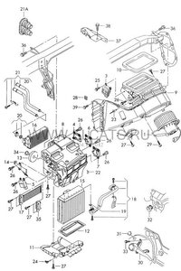

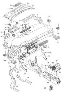

    Вышли ошибки по "Климе". Поизучал темы, но так и не нашел. Может кто подскажет какой из моторчиков G112, а какой G 238. Вроде тема актуальная перед зимой.

    g238 - датчик качества воздуха, а не моторчик: позиция 36 на правой миниатюре.
    g112 - потенциометр встроенный в серводвигатель v70 позиция 7 на левой миниатюре

    Огромное человеческое спасиб!!!! :thumbup:
