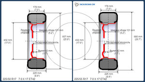

    какой размер летней резины лучше поставить? в штате 4F C6 идет 225/50 R17 боюсь грыж наловить т.к езжу не только по Московской области ,поэтому думаю поставить 225/55 R17. Знаю что будет врать спидометр, клиренс будет чутка выше и бортовой будет слегка врать. помогите люди добрые советом! либо 225/50 и боковина пожестче (какую марку резины выбрать?), либо "забить на все" и поставить 225/55:rock:
    ЗЫ Изменение показаний спидометра Когда скорость достигает 100 км/ч, реальная скорость будет равна 103.7 км/ч: на 3.6% больше
    Изменение клиренса 11.5 мм

    Дим, меня как раз зима 225/55/17
    Уже второй сезон катаюсь, потерь нет (тьфу-тьфу-тьфу)...
    Правда не знаю, как этот Allroad-размер будет смотреться на седане :shock:
    Цеплять тоже не должно нигде, т.к. ближе к арке на 1 см, что, считаю, не критичным

    Вот, кстати, на седане С6 225/55/17....диск 8J ET38
    Ссылка

    вроде нормально.тогда буду брать 225/50 XL или обычную 225/55
