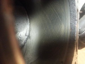

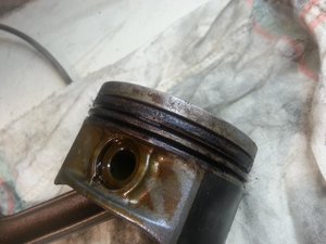

  9. Dimы4
    Dimы4 Участник форума
    4 дек 2013
    162
    A6C5 2.8 ACK
    Цилиндры при пробеге 300 и +
    А это поршень с него
    Все зависит от масла. Если esso, manol и прочие то конец движке через 10т.к.
