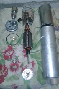

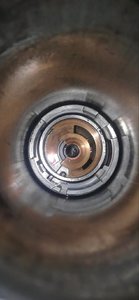

  17. Serg37
    Serg37 Старожил
    25 фев 2013
    5.709
    Ивановская обл.
    100/С4/2.3/16.4.91
    Вот ради интереса разберу свой бош. Если желание появится;)
    Ну и сам пирбург покажу. Он, кстати, в баке трудится молча.
    Geka нравится это.
  18. Geka
    Geka Старожил
    25 мар 2004
    14.283
    Карачаево-Черкессия респ.
    100\44, WC, 1984, ГБО ГИГ3-L
    Не пойму принцип его работы, как он давление нагнетает? Там в колбах что то ещё есть?
  19. Serg37
    Serg37 Старожил
    25 фев 2013
    5.709
    Ивановская обл.
    100/С4/2.3/16.4.91
    Типа воронки
    Geka нравится это.
