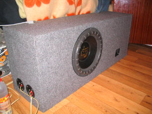

    Вот закончил делать саб. Посоветуйте какой усилитель лучше купить. Динамик ном мощность 500 ват, пик 1000, две катушки по 4 ома

    ты его на все пространство заднего сиденья сделал чтоли...ил это в багажник....тогда возникает вопрос...ты что на газели ездиешь?

    Да нормально :rolleyes: в багажник влезет.

    для саба лучше класс Д брать, у него самое высокое КПД и скорострельность...и если реально дин 500ват ном и ты так много хочеш то чтоб не убить всё электооборудование в машине лучше как я и сказал, цифровой усь

    В идеале брать моноблок как вариант RF T10001bd
    или DLS A7

    Hifonics ZX6000(7500) :very_cool:

    народ стоит ли стенки саба покрыть Вибродемпфирующим материалом?

    ещё нет..но буду

    покажи мне замер АЧХ в салоне или хотя бы расчёт твоего бокса, я тебе всё раскажу тогда про демфирование, а насчёт вибро сам решай... на 500ват и такой литраж стенки должны быть под 4см

    объем 80л. размеры 101 на 27 на 39 см стенки 2,5см, фазик рассчитывал в JBL speakershope и ящик тоже. Ещё вопрос если подключать 1-кональный усилитель к двум катушкам по 4 ома, лучше подключать параллельно или последовательно..как изменится сопротивление? :shock: :chainik:

    параллельно - 2Ома
    последовательно - 8Ом
    Если у тебя моноблок, то в принципе должен держать нагрузку в 2Ома!!!

    Дай чертежи своего Саба
    у тебя внутри просто коробка ?
    Короче дай схемы )

    Какие схемы..просто ящик с фазиком. или я просто не понял вопроса

    не те, ТС параметры динамика, объём ящика понял, габариты порта какие, на каку частоту расчитывал в ЖБЛе?

    А резонатор ты там делал ?
    Эл схемы хотябы тогда..

    нет ни резонатора ни схем там, акромя ящика и динамика с фильтром!!! стоит только НЧ фильтр между усём и сабом который обрезает всё после 60-100 со спадом с таким то порядком(явно с первым) .... схема тебе не нужна, всё равно не намотаеш индуктивность...

    Spl (dB) 90, Fs ( Hz ) 33.6, Qts 0.47,Vas 3.1994
    Диаметр фазика 8см длина 14,36 см расчитывал на
    28 Hz
