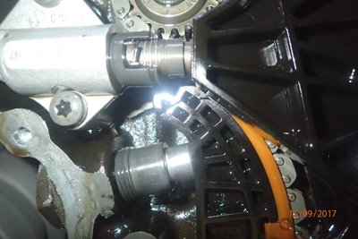

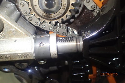

    Нет возможности сейчас , важно понять если натяжитель такой ..
    его обязательно нужно поменять на такой
      360,2 КБ
      12
      48,7 КБ
      12
