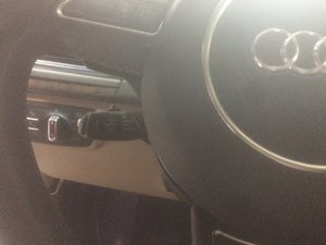

    Подскажите, по какой причине не выполняется адаптация датчика поворота руля G85.
    Предыстория следующая: купил руль с подогревом, подрулевое кольцо оказалось обычное без контактов, купил стрекозу в сборе 4H0953568H / 4G8953502B (с поддержкой ACC).
    Поставил, добавили 2 контакта для обогрева руля - все работает: повороты, свет, дворники, руль греется.
    Правда, пока не закодировал под АСС, блок подрулевой электроники выдавал ошибку по неправильной кодировке.

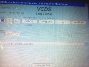

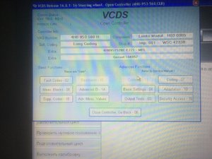

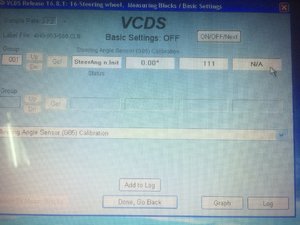

    Теперь, ни ODIS, ни VCDS не дает сделать базовую калибровку G85 в 16 блоке.
    При этом ВСЕ базовые условия ВЫПОЛНЕНЫ, при нажатии кнопки On/Off/Next в VCDS выдает отсутствие связи, ODIS выдает следующие ошибки (см. фото).

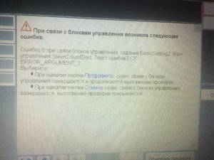

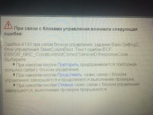

    Вот, что пишет ODIS при попытке выполнить базовую калибровку датчика поворота.

    Я ставил 3 круиза с такой адаптацией, 2 раза было все ок, 1 раз такая же ошибка - оказалось прокрученное кольцо.

    Пробовал вводить код доступа в ODIS - код принимает, но все равно выдает те же ошибки.
    Так если кольцо прокрученное, ведь значение угла поворота будет не доступно, разве нет?
