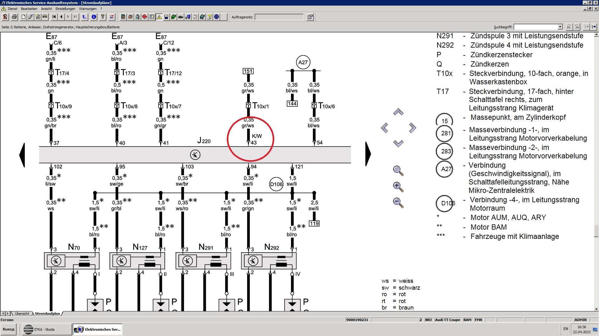

    ну вообще то никак )) ,без комбинации не запустить не даже опросить ЭБУ ДВС нельзя , там совмещенная шина диагностики и иммо .. Частенько вылетал тригер при работе ДВС именно на опрос ЭБУ ДВС , и приходилось сначала заводить ,потом вешать перемычку и диагностировать уже мотор в движении .морока та еще .. Получается иммо взломан ,а ЭБУ ДВС прошит соответственно иначе трудно объяснить ситуацию ((
    Сама же шина кастрированная до невозможности- комбинация ,ДВС ,АБС ,датчик поворота ,да возможно блок полного привода , влияния на функционирование основных блоков здесь минимальное ... Странное обоснование ..
