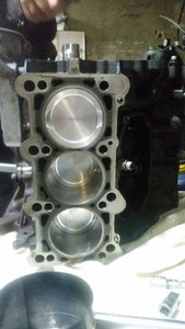

    Расточка и хонингование блока цилиндров 7566 руб.

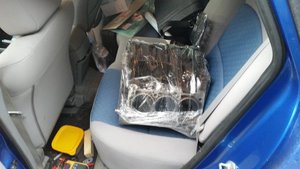

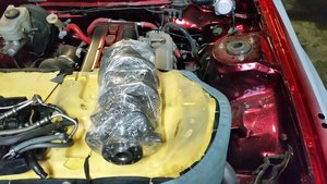

    Расточки постели К/В под размер 70,000/70,019 8730 руб.
    Шлифовка шатунные шеек с галтелями 3855 руб
    Шлифовка коренных шеек с галтелями 3855 руб
    Полировка шатунные шеек 320 руб
    Полировка коренных шеек 213 руб
    Рихтовка К/В прогиб до 0.4 мм. 698 руб
    Мойка К/В 145 руб

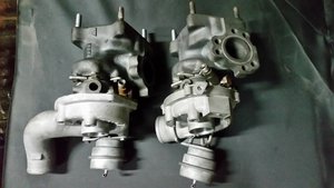

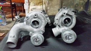

    Ремонт двух турбин + гибрид к03-к04 ( усиленные актуаторы с калибровкой под 0.8 бар) 26000 руб

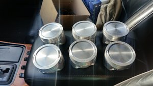

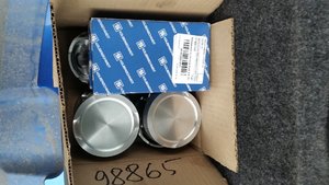

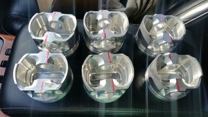

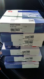

    Поршни ковка под заказ в Зеленограде 81.5 мм с тепловым зазором в 0.05 мм 32000 руб ( родные поршни под 1 ремонт не найти и цены пипец поэтому ковка под заказ)

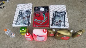

    6 Комплектов колец NE на поршни 81.5 мм 1.5 х 1.75 х 2.0 мм (артикул 8950745000) 6000 руб.
    Вкладыши шатунные 1 ремонтный размер KS артикул — (058-B6000-025) (77 698 610) 2340 руб.
    Вкладыши коренные 1 ремонтный размер КS артикул — (058-M7000-025) (77 850 610) 2066 руб.
    Фильтр масляный MANN артикул W930/21 648 руб.
    Масло 6 литров Eni 5w-30 3171 руб.
    Антифриз красный 6 литров g-12 aga-z40 970 руб.
    Обезжириватель 5 литров ( для мойки запчастей и агрегатов) 698 руб.
    Ремень ГРМ ( лежал в машине новый) 1700 руб.
    Приводной ремень 820 руб.
    2 Комплекта прокладок на головки блока цилиндров . Артикул Elvis- (9856012) 6500 руб.
    1 Комплект прокладок для блока цилиндров. Артикул Stark Meister — (P06.02.02.003) 2000 руб.
    Прокладки 2 шт. На турбину ( к фланцам выпускных коллекторов) 500 руб.
    Прокладки 2 шт. Стык турбины с даунпайпом 800 руб

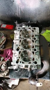

    Кстати головки у меня уже ремонтные 1000 км назад. Валы Rs4 + замена клапанов ( притирка)+ портинг и расточка отверстий .
