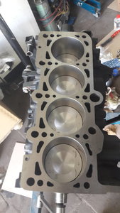

    Капиталим двигатель ауди а4 б7 2.0 FSI BWT , нужно точить блок под ремонтные поршня 83мм , номинал не проблема найти , а вот с ремонтными проблема ,только на ALT какие-то нашел (Yenmak 4327050) , подойдут ли они на bwt ? .

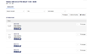

    mahle 033 21 02.
    что произошло с мотором, если требуется расточка во 2 ремонтный размер?

    искать на немецком и прочих ebay. средняя цена 30 тысяч за комплект.
    каталог:

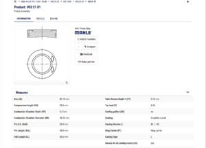

    тогда то, что на картинках выше: mahle 033 21 01
    диаметр +.25 от номинала (82.76)

    теперь понятно , спасибо , но стало ещё сложнее 83 мне в одном месте предложили , а 82.76 только один поршень есть , нет возможности помочь приобрести ?

    Я отдал , сказали элипс , надо точить под первый ремонтый.
