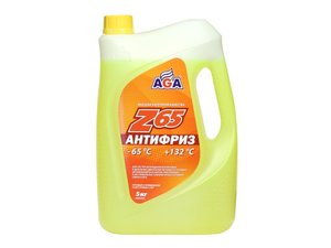

    Разгадка оказалась интересной. Течь прокладки термостата, которая стала деревянной. Но вот самое интересное не это. Сначала помпа, потом эта прокладка, мой мастер плюется на современный красный антифриз G12, говорит стало много людей приезжать с аналогичными проблемами именно на G12, прокладки, патрубки, уплотнения он просто выводит из строя. Настоятельно рекомендовал побыстрее переходить на флуоресцентный желтый антифриз. Вот такие дела.

    Нарекания идут на всю линейку G12, а современный в том смысле, что он сделан сейчас, вопрос состава и качества

    Так Z65 это G12++.

    Я воткнул первую попавшуюсю картинку, а не конкретно какую-то марку или модель

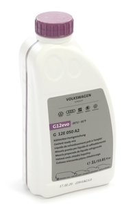

    Если переходить,то переходить на:

    А чем он лучше остальных?

    Не знаю,я не химик...просто самый новый антифриз от VAG.

    Новое не значит лучше, особенно это касается современного ВАГа
