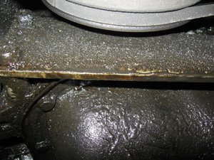

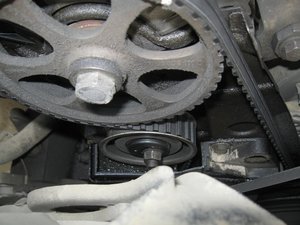

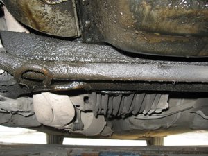

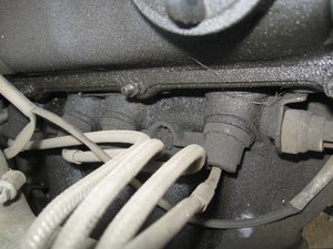

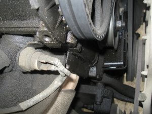

    Да согласен нужно снизу двигатель отмыть. Но почему капает когда жаркая температура воздуха, масло становится жидким и давит. Но сегодня я залез в яму и пофоткал.

    Да без мойки не обойтись похоже на сальник пром вала интересно какой рсход (разлив ) масла .

    Нечего там отмывать. При такой текучести разбирать и ремонтировать нужно, трудно будет не заметить откуда течёт.

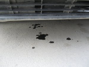

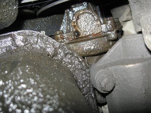

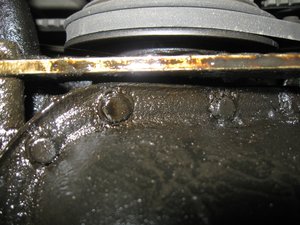

    Снял защитный кожух ремня ГРМ, явных поттеков не увидел. И сфоткал под машиной после длительной поездки температура воздуха +28 град. А у меня стало усиленно капать после перехода на синтетику 5W40 ESSO c полусинтетики и с наступлением жары.

    Сальник распредвала.

    Глядя на первые два фото - то ли сальник распредвала по наружному радиусу пропускает, то ли давит из-под клапанной крышки спереди.
    У меня пару лет назад давило из-под первой шпильки, что пластмассовый козырек кожуха держит. Поменял прокладку и забыл.

    +1 крышка по всему периметру в масле, впускной коллектор в масле, если прокладка пробковая - то 100 пудов из под КК, пробковая прокладка больше года не живет, проверено на себе
    ЗЫ движок мыть и смотреть, так он весь в масле и фиг че поймёшь толком

    и тут масло явно не с сальников РВ, КВ или ПВ

    Буду менять прокладку клапанной крышки. Сальник распредвала менял несколько месяцев назад.
