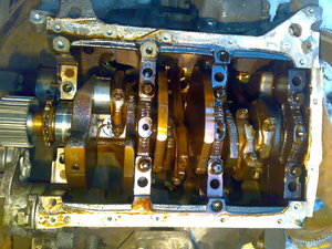

    В отчете нашел картинку с ориентацией шатунов
    http://www.audi-club.ru/forum/showthread.php?t=210599
    Приливы на крышкач шатунов располагаются6 1-3 цилиндры - к шкиву КВ. 4-6 цилиндры к маховику!!!!
    Т.е. приливы смежных шатунов должны быть разведены в разные сторона, а не навстречу .
    Почему на фото стоит наоборот????

    А с чего ты взял что должно быть не так как на фотографии?

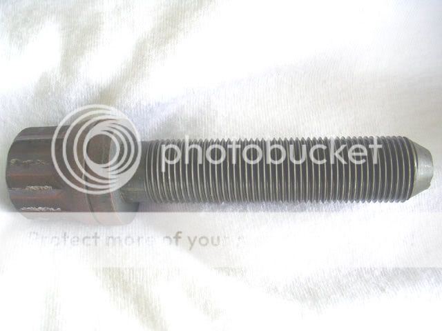

    Передний болт коленвала тяжело сорвать, ломаются головки (12 - ти гранная звезда толи на 22 толи на 24, точно не помню). После откручивания подлежит обязательной замене на новый.
    А ежели ли так, то я просто болгаркой аккуратно срезал его шляпку, снял шкив, а остаток болта с резьбой легко откручивается от руки.
    Закручивание кажись 120 ньютон на метр + доворот на 180 градусов.

    Наверное можно
    поменять на
    легче будет толстостенную головку найти

    A4 ADR, A6 ALF
    Поменять .... может можно, но болт родной имеет определенную твердость металла, что дает вытяжку по длине болта во время доворота на 180 градусов. А как поведет себя неродной болт - х.з. саоме плохое - можно сорвать резьбу неродным болтом в самом коленвале.

    В руководстве по ремонту черным по-русски написано: 1-3 шатуны - приливы в сторону шкива. 4-6 в сторону маховика.

    Оба они родные,только тот с 6 гранями от дизеля V6,и он длинее,т.е. 110мм вместо 85мм в бензинке.
