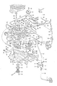

    http://s05.radikal.ru/i178/1107/38/3171c14b6d42.jpg
    Подскажите, что мне делать, если нет зелёного шара? куда засунуть эту трубку под оранжевым номером 2?
    Авто audi 80 b3 1988, двигатель SF.
    UPDATED: Нужна вакуумная схема Keihin 2. Есть у кого?

    Зелёный шар как ты говоришь то вакуумный гена, он весь запаян и есть только одно отверстие. Самому не сложно что нибудь изобрести в этом роде.:smile30: Где то на форуме парни отписывались про эти трубки.:umnik: И предлогали трубки ставить от наших тазов. Я так и сделал, тачка ездила нормуль, но трубок хватило не надолго. Как вариант поставить жесткие трубки и вместо вак. гены просто запаять её и закрепить. попробуй. не забудь отписаться.

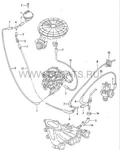

    вообще по схемам только что глянул вот чего нашел. Это для 4-цилиндр.: RN,RNA,NE,SF, RU; "S..","CH.":JV "A..","CH.":pP:shock:
    отсутствие у тебя шарика немного напрягает.

    Машинка у меня потрёпаная после хозяина досталась, смотрю схемы на EXIST, если там не работает или чего не хват, то лезу сюда, и там и тут помогало. Каталогов море, а ка должно быть по ходу знают только мастера котрые собирали эти машины на заводе:ded:
    Картинки эти с экзиста я те вытащил.
    Теперь давай по степенно, сначало со шлангами.

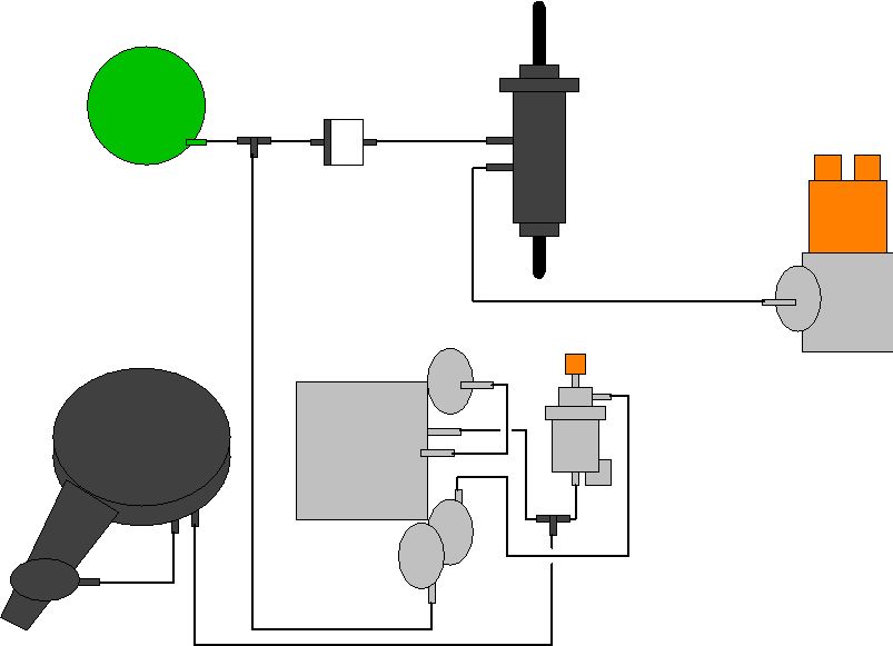

    P.S. Тему эту я видел. Там как раз есть схема от Dinamitry. http://www.audi-club.ru/forum/attachment.php?attachmentid=129065&d=1237919649 На ней чётко виден зеленый шарик, а ты сам сказал, что на кейхин 2 его быть не может.

    Пришло письмо от Dinamitry. Помогите сделать вакуумную схему по этой инфе. Пригодится многим.
