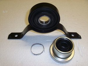

    Все уже знают, что подвесной на C6 купить отдельно нельзя, и разобрать кардан весьма не просто. VAG предлагает покупать кардан в сборе :) за 2000$
    Однако, совсем недавно, у немцев появились вот такие комплекты. Комплект обходится в 200 Евро. Кто что думает по этому поводу?
    Audi A4 (B6/B7), A6 (C6), A8 (D4) Q5 промежуточный подшипник карданного вала Ремкомплект для дешевого ремонта вашего карданного вала.
    Подходит для всех типов двигателей см. список!
    Расстояние между отверстиями: 227 мм
    Хранение Высота: 86 мм
    Пакет включено:
    1 х промежуточной опоры
    1 х шруса
    1 х ремень
    Эта запасная часть не доступна из VW, поэтому обычно вы будете только замена всего карданного вала.
    Это исправление может быть выполнено любым автомобильного механика при помощи обычных инструментов мастерской!
    Я буду рад помочь вам с вопросами о ремонте телефонов! Я дам вам полное описание ремонта по телефону.

    Доброго времени суток! Подскажите пожалуйста где можно купить такой ремкомплект и есть ли у него каталог???

    я на ebay.de видел

    есть ли гарантия, надо спрашивать у продавца. по-сути не так сложно промерять размеры и сравнить. менять его нужно только после того, как снимите кардан, естественно. + там завальцовано хитро, надо пилить, я думаю. короче сами не сделаете, лучше отдать в сервис карданов.

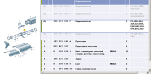

    А может кто в курсе, на а6 с6 3,0 quattroi 171 кв. универсал, подходит кардан только от такой же модели или от 2,7 то же ?

    Расклад карданов по двигателям, 2008-ой модельный.
    Чем они отличаются друг от друга - ХЗ.
    PR-G0L - механика 6-ступ.
    PR-G0R - АКПП 6-ступ.
    Для BPP и ASB кардан один и тот-же.

    На вброс похоже.. Номер комплекта бы указал. А так фуфло..

    я про первый пост
