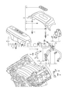

    Друзья, я так понимаю за отвод картерных газов отвечает деталька №13, она разбирается и моется или все на замену? Если тема обсуждалась, рад буду ссылке.

    моется от шлака, но если мембрана порвана, то замена. а ваще тем все отвечает и малоотделитель и шланги ВКГ. (если кому нужен новый маслоотделитель - продам)

    А маслоотделитель на этой картинке есть?

    А почему ты решил что с ним что то не так? Ошибки или поведение авто изменилось? Интересно для себя.

    на этой картинке нет. да, а что у вас там произошло?
