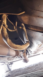

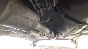

    Хотел его выкрутить,походу он приварен,провод подсоединен и уходит в верх в салон или в пол,висят вместе с ним провода,замотанные изолентой,че с ними делать?ауди б4,94 гв,2л инжектор,двиг абк,эл.ый вспрыск

    Это не катализатор
    Из-за этих проводов и датчика есть проблемы?
    Можно отрезать и не заморачиваться.
    А если машина работает, не нужно ей мешать.

    Возможно, на машине раньше была АКПП, другого объяснения жгуту не вижу.
    С катализатором вообще не понятно, что за датчик. Там трубка металлическая из него выходит?
    Колхоз аццкий, конечно.
    Ты бы наделал фоток побольше. Под капотом, в салоне. Может, у тебя там ABK только по документам )

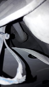

    Трубка да металическая стоит от этого датчика, провод выходит и идет в салон, как на фото сэтими проводами уходит в пол салона
