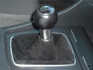

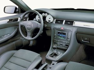

    Ребята, не подскажите какой каталожный номер ручка КПП рестайлинг и хромирование ободка и кожа. И встанет ли в дорестайлинг? Хотел бы ручка КПП 5.

    А какой именно номер по фото которое выше.

    на дорестайле (и уродах) ручка идет отдельно от чехла и накручивается на рычаг кулисы.
    на рестайле - ручка идет с чехлом как одно целое и зажимается на рычаге хомутом под чехлом (на рычаге кулисы нет резьбы, а есть паз, чтобы ручка не вращалась).
    В общем с рестайла на дорестайл - не подойдет.

    Все подойдет, я себе поставил. Берешь обычный хомут (вместо того что в комплекте) и притягиваешь ручку к кулисе. Ну и чехол пришлось одевать на старую паластмассу, т.к. новая другой формы. Короче делов на 15 минут и все стоит на месте, и ощущение от этой ручки непередоваемые. Езжу уже пол года, а тащусь как в первый раз. Вообще эта ручка, по комплектации, идет вместе с трехспицевым рулем.
    Рамка хромированая идет отдельно. Ручку я себе заказывал, помоему, 4 рубля стоит эта прихоть. Вот фото. http://www.audi-club.ru/forum/showthread.php?p=7190352#post7190352
