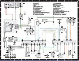

    вот схема
    47 - ЭБУ зажигания / управление УОЗ и комутатор в одном стакане/
    85 -ЭБУ управления составом смеси через ЭРГД
    зажигание и управление составом смеси - два разных ЭБУ
    выдергивается и вставляется в исправное авто
    если все ОК - знчит ЭБУ исправно
    базовое значение УОЗ проверь стробом
    огласи замеры на ПНД
    может его просто установить в нужное положение
    похоже ты его не отстраивал и как был с завода, так и установил без регулировки
    от настройки ПНД зависит изменение УОЗ при работе
    ДД желательно исправный
    как работает ЭБУ зажигания точно не известно
    может при отсутствии сигнала с ДД ЭБУ заж переходит в аварийный режим
    лучше подстраховаться поставить исправный ДД
    пройдись поиском на эту тему
    с совковыми ДД лучше не связываться
    много брака
    вроде все по зажиганию
    -ЭБУ заж
    - ДД
    - настройка ПНД
    эл схема у тебя может быть другой
    сейчас см в букварь - два ЭБУ, но ноги обозначены по другому

    2 Brainer
    спасиб. сегодня постараюсь всё пролазить и ДД поменять.

    принципиальная схема КЕ мотроника есть, но по ней ток провода звонить можно - данных по напряжениям и прочему - увы, нет.

    схемку закинь от Мотроника, если в файле, , а то описалово общее
