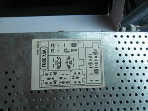

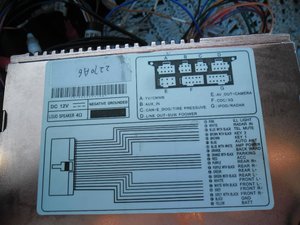

    Добрый день
    А вот с этого места если можно поподробней.
    Разъемов у майфуна конечно много.
    Вопрос куда этот разъем должен подключаться в авто ?
    Я так понимаю у штатной магнитоллы управление ведется по can-Bus.
    А китайскую мне победить не удалось. Китайцы что то тормозят, хотя в магнитолле есть меню обучения.
    Если можно какой провод от штатной магнитоллы должен идти на этот разъем для обучения.
    На первом фото - фото разъема штатной
    На втором разъем китайской балалайки.
    Если поможите пиво с меня :beer:

    я уже сейчас не помню,мимо КАН подцеплял к штатному штекеру, после этого появилась подсветка
