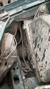

    У меня на 2.8 они под корпусом фильтра воздушного. С пассажирской стороны.

    В бампере с правой стороны, под корпусом воздушного фильтра. Коричневый масса- 2шт, и еще одна пара проводов не помню какого цвета.

    Все обыскал, корпус снял, подкрылок снял, но провода нет, думаю обрыв или переделка, клаксон стоит на левой стороне, видать колхозили. Хочу найти жгут идущий в моторный отсек, но где он?

    Вот у меня из-под крыла выходит на сигналы жгут, там же на фары и т.д.

    снял поворотник и уже там нашел, просто срезан. Спасибо за подсказку. Два от клаксона, а остальные провода для чего интересно?

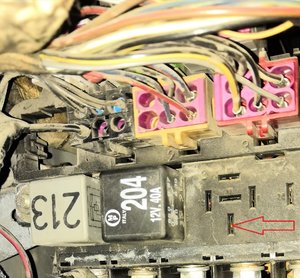

    Сфотографируй гнездо реле, которое щелкает у тебя

    Реле 204, поставил такое же снятое под капотом и результат тот же

    Вот здесь должен быть постоянный плюс, только под твоим реле(просил же сфоткать гнездо а не реле)
