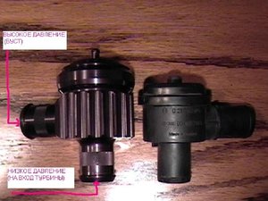

    Байпасный клапан (не путать с вейстгейтом) стравливает давление воздуха :umnik: в системе наддува при сбросе газа. При секущем байпасе наддув не достигает необходимой величины, отсюда потеря динамики, плюс возможен перекрут турбины. Меняй скорее, лучше на металлический (справа на фото - стоковый, слева - Гипербуст)!

    Гипербуст.. где и почём??

    Спасибо за ответ:hi:! Только на сколько я понял оригинальный VAG стоит че-то вроде 30 у.е. , а металл.(типа тюнингованный) 5000 руб. Может есть металл. по дешевле:shock: ???

    Я покупал здесь http://www.sportec.ru/ Сейчас точно не помню за сколько, в районе 200 баксов по-моему :uhoh:

    Есть модели со сменными пружинками и с регулировкой винтом. Только ИМХО на "гражданской" машине это на фиг не надо. Мне с МТМ-мовским (187 л.с.) чипом вполне Гипербуста хватает :up:

    Хотел тоже Гипербуст впихнуть. Но че-то земноводное оказалось сильнее и поставил обычный, купленный за 1100 руб. Пока ездит без проблем. Гупербуст у Влада (ссылку дали, цена около 6000 руб). Но подумай, нужен ли он тебе. 1 раз в год менять стоковый и дешевый не так сложно. 6 пластиковых = 1 металлический. Они в основном для заряженных машин. Хотя, можно и микроскопом гвозди заколачивать. Только нужно ли это....
