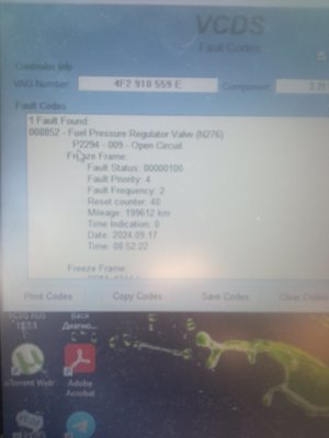

    A6 C6 3.2 quattro 2007г
    Вот такая ошибка вылезла. Симптомы плохо заводится, очень слабая на разгон. Что смотреть, куда лезть, где этот клапан?

    Если бы вы реально почитали что там написано то поняли бы о чем речь . У вас проблема с ТНВД . Отдайте машину грамотному диагносту мой вам совет .

    Проводку на клапан проверяйте от моторного ЭБУ . В тесте исполнителей клапан щелкает ?
