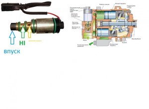

    привет, клапан в самом компрессоре дотянуться оч легко(я снимал без ямы), стоит около 2400 новый. проверь его для начала замерь сопротивление, может предохранитель сдох.

    клапан
    вот это он
