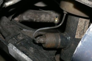

    В баллонах клапанов нет, они все (клапана) находятся в "блоке клапанов" , а шипит дырявый баллон... или пневмомагисталь

    В районе баллона нет клапанов. Блок клапанов около компрессора. Если что то шипело в районе баллона - значит оттуда травит.

    В том то и дело что шипит именно из области балона. Сейчас снова наблюдал в гараже картину с шипением. Шипит несколько секунд и резко прекращается, что же за мистика если балоне нет клапанов? :confused: Осмотрел сам баллон, не обнаружил даже микро трещин. Видимо магистраль, но где именно и почему то шипит то нет, если дырка в баллоне и травило с магистрали то эта картина наблюдалась бы постоянно :shock:
    На счет жидкости в системе. Снял заднее колесо, открутил штуцер, завел, шел чистый воздух, никакой бяки не обнаружил.
