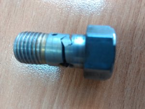

    Еще вылез один момент, треснул болт-клапан на обратке ТНВД. Хочу заказать токарю, но там есть маленькое отверстие около резьбы с одной стороны, не понятно его назначение, подскажите кто в курсе это отверстие функциональное или можно на него забить.

    Там внутри "клапан" выполняющий редуцирующую функцию. А маленькое отверстие - дроссель в обход клапана. Повторить всё это вряд ли получится. Проще пошукай на разборках или в интернете.

    Клапан сделают внутри болта, взяв пружинку и шарик из сломанного, а вот дроссель насколько критичен? На разборках не нашел, говорят продают вместе с ТНВД.

    Думаю проще будет купить.
    Лично у меня заказ-доставка день два.И по деньгам,нервам и манёврам будет проще.
    Возможно.
    Опыт есть на болте,крепящем продолжение руля :facepalm2: к крестовине,и на ГАЕЧКЕ !!! крепления пропеллера кондея,т.к грань там на 8, а резьба,не помню,но ЛЕВАЯ ! У меня токари отказались.
    Как то так.

    Какой токарь? Этот штуцер по каталогу бьётся. Стоит около 700р по-моему.

    Юр, вот номер этого клапана. Закажи в магазине и не мучай токарей. 1467445003.
