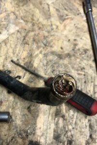

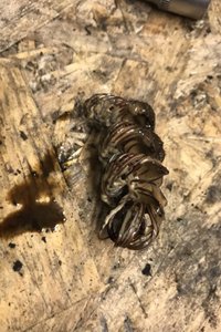

    Добрый день, уважаемые коллеги!
    Хочу попросить Вашего совета в сложившейся ситуации.

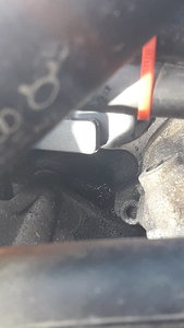

    Заменил клапан вентиляции картерных газов, так как через него сочилось масло. Прочистил трубки. Поставил Топран, так как других аналогов не было в магазине. Новая деталь, прокладка, герметик. В одном месте вижу снова потек пошел. Хочу спросить Ваше мнение, если кто-то сталкивался, как боролись?

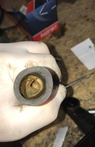

    А дальше то после клапана трубки нормлаьно продуваются?
    Явно же видно - давит, значит где то непроходимость...
    Ну и ШПГ приплыл думаю, раз через вентиляцию прет.

    Да вроде все прочистил, не понимаю, что за ерунда. Вид был таков:
