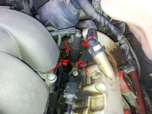

    Всем привет. Засопливили клапана ВВТ (клапан обгонной муфты впускного коллектора).Кто сталкивался с таким подскажите пожалуйста можно ли эксплуатировать машину или стоит скорее устранить течь. Если можите подскажите номер детали. 20130110_124723.jpg

    это клапан фазорегулирования, он подает масло в фазорегулятор для регулирования угла распледвала. клапанов 4шт, по одному на каждый вал. у вас уже давит через фишку, только замена 06E109257J

    почему-то сопливят они.
    у себя сняли,при съеме он разделился на две части(завальцованн был плохо)
    Если есть возможность,купите новые х и правда 4 штуки стоят.
    Если есть желание,то они очень просто ремонтируются.Разберите(развальцуйте отверткой,там тонкий метал)надо осмотреть резиновые колечки,желательно заменить на новые,их можно в специализированных магазинах посмотреть или на рынках,желательно купить из маслостойкой резины,просто подобрав по размеру.Всё промыть,собрать,завальцевать,при установке место соединения герметиком пройтись.
    После подобной ревизии ходят все 4 уже почти 2 года.!
    р.с. на каждый датчик времени мин 30 уходит если не знаете как это делать))

    я б тоже с колечек начал. номер WHT002789 4штуки

    если давит из-под фишки, то колечки уже не помогут.

    давит из-под датчика, на фишке перепыл.

    Получается попробовать лучше сначала колечки поменять?

    можно, только заранее проверь есть ли личинка в багажнике, работает ли она, а то бывают случаи... если нет - не захлапывай его. колечки стоят по 50руб - чего не попробовать
