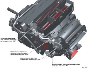

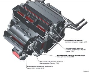

    Может картинки помогут.

  6. Byx08
    Byx08 Новичок
    10 апр 2017
    46
    A4 b7 3.0tdi
    Спасибо:) как бы туда добраться ещё)
