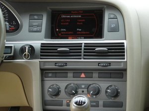

    Здравствуйте!
    Собираюсь покупать А6 С6, но столкнулся с проблемой. На многих машинах вместо окошечек климат-контроля крутилки с температурой. Владельцы по телефону утверждают, что это климат контроль такой, но я сомневаюсь. Прикрепляю фото. Если кто просветит, буду очень благодарен.

    Это климат-контроль по немецки. Бюджетный вариант для тех бюргеров, кто решил сэкономить при покупке нового авто. В Россию такие вроде бы не поставлялись.:shock:
    Себе бы не брал, ущербно смотрится, тем более полно авто с полноценным климатом.

    Дисплей от крутилок не зависит. Разница в крутилках, датчике и дефлекторах на средних стойках.

    На фото цветной MMI.;-) Климат с крутилками вроде только на "механику" идёт.

    Показать мою Фотку? У меня цветной MMI и крутилки. Для фанатов кнопочек. Две версии климата отличаются между собой только тем что Климат плюс имеет в своем составе датчик контроля качества воздуха. Работает по принципу - подьезжаешь к камазу он пыхнул соляркой, датчик уловил что воздух дерьмо и прекрыл доступ из вне, а ты сидишь в салоне и кумаришся от того что попало внутрь до того момента когда закрылись заслонки. (в разделе про новые машины мужичек описывал свои впечатления от этой системы - очень был разочарован, говорит на вольве в разы лучше работает).
    Второе отличие - управление кнопочное + дисплей цифровой где видна выставленная температура.
    Третье отличие - в стойках имеются дополнительные дефлекторы.
