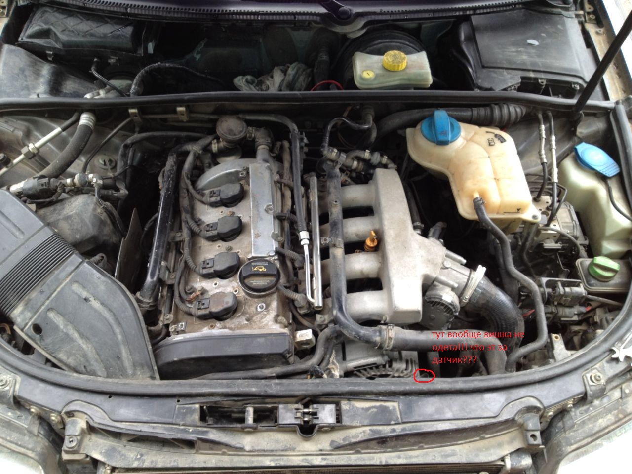

    подскажите че за датчик где он находится?
    и как вообще проверить наличие газа в системе???
    да и еще вот фото ну не очень конечно видно но всеравно кто знает тот подскажет, фишки вообще не одето(датчик какойто на алюминевой трубке вроде как с кондея), искал вроде ни где рядом не болтается подскажите что эт за датчик... спасибо)))

    Тема для прочтения По ошибке - скорее всего газа в ситеме нетути ...
    Датчик по которому ошибка находится на конденсоре (радиаторе кондиционера) слева по ходу авто .
