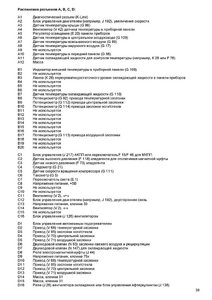

    не подскажете, на какие пины блока климата нужно подать питание, чтоб он заработал?
    (меняю экран, похоже, или копия левая или с размером не угадал, хочу проверить на столе)
    по схеме вроде как C7 идет на 7 пред, С13 (8 пред), С14 (11 пред),
    и земля на D14-D15? неужели все нужны?
  7. Serg37
    Serg37 Старожил
    25 фев 2013
    5.709
    Ивановская обл.
    100/С4/2.3/16.4.91
    Вот

    угу, спасибо!
