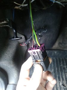

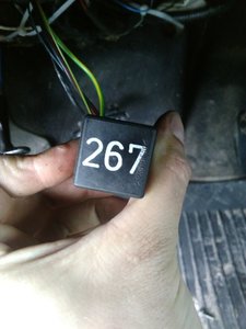

    Всем привет! Машина Ауди 80 б4 93год. Двигатель 2.6 ABC
    Климатконтроль.
    Проблема следующая. Реле 267 под приборкой. Управление муфтой компрессора кондиционера. Помогите разобраться с проводами. Толстый желто/зеленый на муфту. Толстый черно/красный откуда?

    окрас говорит что это плюс приходящий после включения замка зажигания

    Разобрался. Напряжение приходит после датчика низкого давления. Находится над ЭБУ за печкой.
