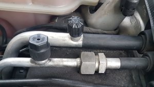

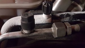

    Здраствуйте, есть маленкая проблема с климатроником. Замерзает большая трубка. И в салоне не дует воздухом, вентилятор печки работает, но как бы заслонки закрыты, и не дует. Включю режим ЕКОН , и с трубкой моментально тает лёд, и после 10 секунд начинает дует воздухом как надо. Фреон в норме - 530грамм, ошибки по климе нет и небыло. Филтр в трубке был заменён. Зимой тоже самое было. Но бывает иногда что работает нормально, и компрессор даёт 14-16 бар. Кто нибудь знает что может быть? Спасибо.

    Смотрю по фото,у тебя вроде трубка замята.

    Всё нормально с трубками, там я трогал и таял лёд.

    Как же нормально?Трубка пережата,фрион дальше не идёт видимо.Идет но давление после вмятины значительно меньше в системе.

    А замяли при откручивании соседней трубки.

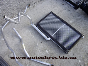

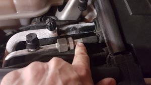

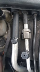

    fima76 все трубки целы, вот пару фоток.
    felb - ошибки нет, никогда небыло по HVAC, заправляли как написано внутри капота , 530 грамм.

    может забит испаритель? фильтра давно проверял?

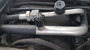

    А испаритель находится впереди вместе с радиатором . Вспомнил пару лет назад снял радиатор печки , и варил одну микро трещину .Вот этот радиатор.
