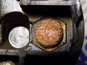

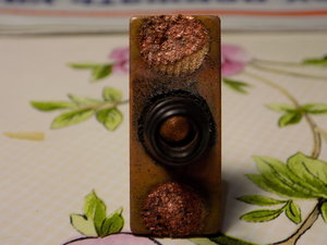

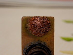

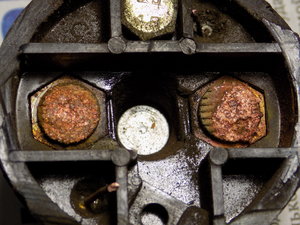

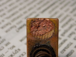

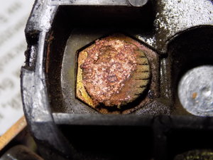

    Вечер добрый! Клинило стартер на горячем двигателе. Проверил все (или почти все) возможные причины, не помогало. Сегодня поменял втягивающее. Помогло :russian:
    Разрезал болгаркой старое. Вот какие пятаки...

    "Клинил"-это как? Обычно "клин" означает полную неподвижность )

    стартер пару оборотов давал и вставал. на панели тухли лампочки, бесились стрелки... как на посаженном акб

    я в аналогичной ситуации отвёрткой развальцевал втягивающее, отпаял выводы обмотки. Болты омеднённые заменил. Пластину перевернул. Собрал обратно, выводы припаял, корпус завальцевал. И служит дальше.
    Рублей 30-50 стоило купить крышку втягивающего от ТАЗа и вытащить оттуда болты-пятаки.

    Эти симптомы не подходят под подгоревшие пятаки, тут явно присутствует сильная просадка напряжения, что просто не возможно из за подгоревших пятаков.

    врать не буду - не знаю...Но замена решила проблему
