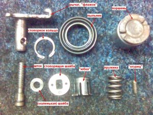

    Спасибо за отзыв, да и в правду с направляющей была проблема, сразу так и не заметишь , поставил новые резинки, одна направляющая играет на резинки, другая не фига клинила, почистил ее, помазал, заработала, перестало подклинивать суппорт, поезжу еще посмотрю как будет себя вести,
    ну вот еще вопрос, где взять вот такую юбку на суппорт, продается ли она где то отдельно ?

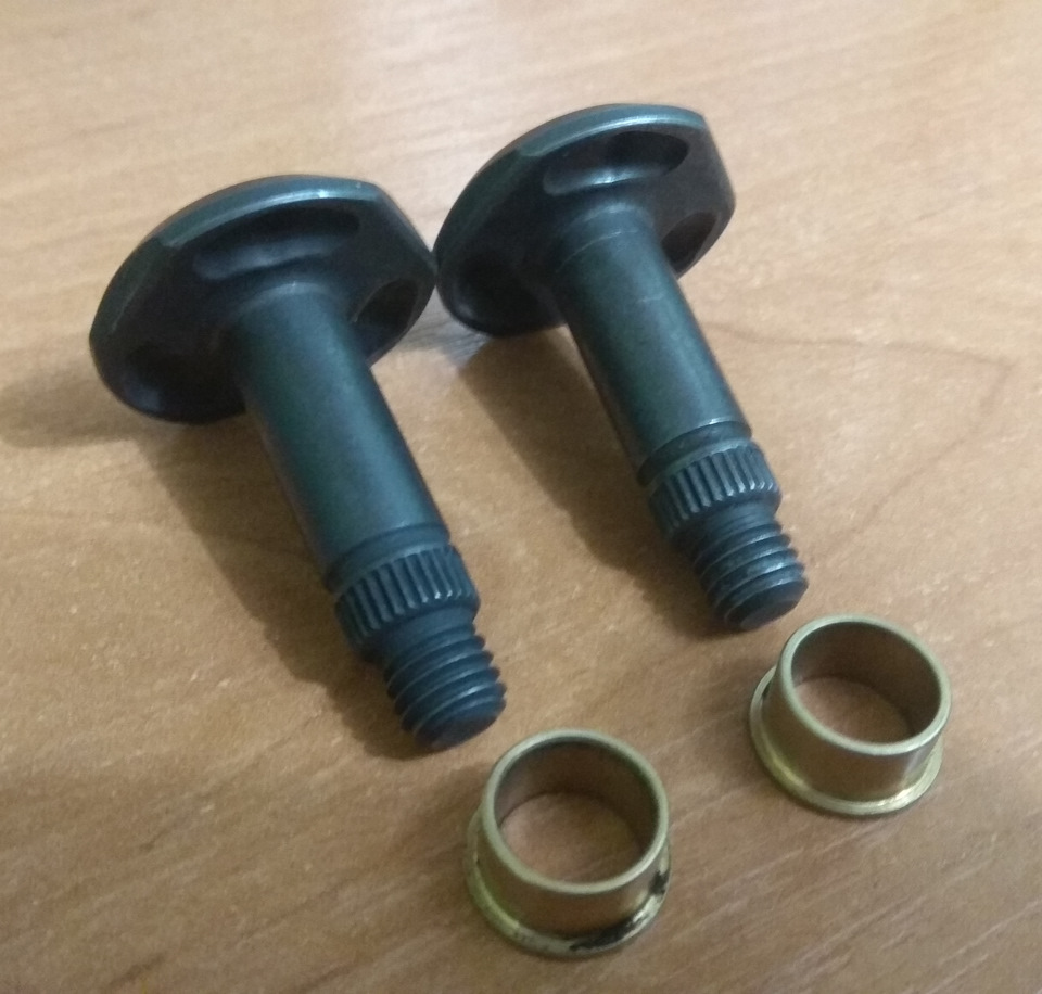

    Обновлю темку.
    Вживую:
    Все работает - НЕ течёт)))) Старый шток сначала в порядке эксперимента проточил по ржа/раковинам - но по факту пришлось снять почти 2 десятки - слишком много, в утиль.
    По новым ремонтным штокам выяснилось пару моментов.
    Первое - у нового штока чуток потолще торцевая расширенная часть с выемками под шарики, что есть плюс - подольше послужит;
    Второе - по шлицам под рычаг ручника несовпадение с оригиналом, что не очень хорошо, потому что болт-он уже не встает((( Так то решаемо, но плюс ещё работы на час - допиливать шлицы на рычаге ручника по месту.
    Ставил в апреле, т.е. уже 4 месяца все работает , в норме, можно рекомендовать.
    Немного мелочей:
    - по размерам втулки и штока - шток в минус 3 сотки, т.е. 9.97мм (причем стабильно - на 4 шт. мерил), втулка(внутр диаметр) в плюс 2 десятки, т.е. 10.2мм. После запрессовки втулки, внутр. диаметр - минус 2 сотки, т.е. 9.98, причем конусом.
    Таким образом после запрессовки втулку обязательно разворачивать, в размер 10.01...10.02мм, для посадки вал-втулка в 0,02мм на радиус.
    Vityok нравится это.

    Я на них особо внимания не обращал, но поставились без допилов. Тоже делал по весне.
