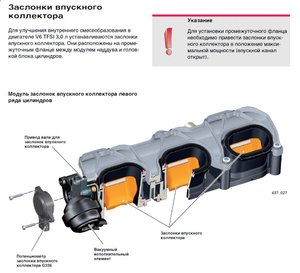

    Всем добрый вечер! После смены маслоотделителя загорается чек с ошибкой по заслонками коллектора. Даёшь газ, привод дергается и на этом все. Как побороть это? Может мастера неправильно установили. Ошибку снимаешь все работает, но через некоторое время опять выскакивает.

    Так есть какие-то особенности при сборке. Я сам в этот раз рядом буду стоять, хотелось бы узнать что конкретно нужно сделать, что бы не повторилась проблема? В сервисе не хочется зависать все праздники.
