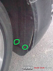

    Коллеги, нужен номер. Эти войлочные подкрылки крепится пластиковыми клипсами "папа" и "мама", и кажется их там два вида... Подскажите кто знает номера этих клипс, на обе стороны полностью?[​IMG]

    Очень интересна эта тема. Там помоему стоят от двигателя две небольшие клипсы, а крайняя крупнее под крест. Тоже очень хотел узнать их номер.

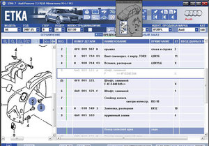

    папа 4A0 805 121 A (все 4 одинаковые)
    мама 4A0 805 163 (в крайние точно подходит)

    там их разве не 3шт с одной строны?

    где обведено у меня там клипсы №5, по 1 штуке, итого 2 с каждой стороны....

    Спасибо всем, заказал! Посмотрим что приедет. Кстати ценник за одну шт любого наименования в магазине 30 руб.
