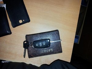

    Если нормально то пойдет. Завтра еще раз попробую поговорить, все-же отдавать деньги за просто радио брелок которым даже дверь не открыть в случаи разряда батарейки. И если ключи не программируются то старый запасной ключ(который используется, на фото он) можно будет использовать тока механически в личинку замка. Как-то все без перспективно.

    что за каша у вас в голове
    у вас два старых ключа
    один вы потеряли - его надо отвязать от машины, что бы им не воспользовались злоумышленники
    второй старый ключ будет работать по прежнему, если конечно, вам не придет в голову отвязать и его
