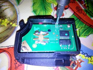

    Разбирали брелок сигналки, что бы вставить в другой брелок, во время демонтажа оторвали резистор, на фото, был где отвертка: Собственно сам вопрос, кто может тестером замерить его параметры, машина европеец, не америкос, заранее спасибо!!!!:rock::rock::rock:

    Там не резистор, конденсатор, такой же как стоящий рядом. Резистор (черненький с надписью 222) ближе к микросхеме - 2,2 кОм.
